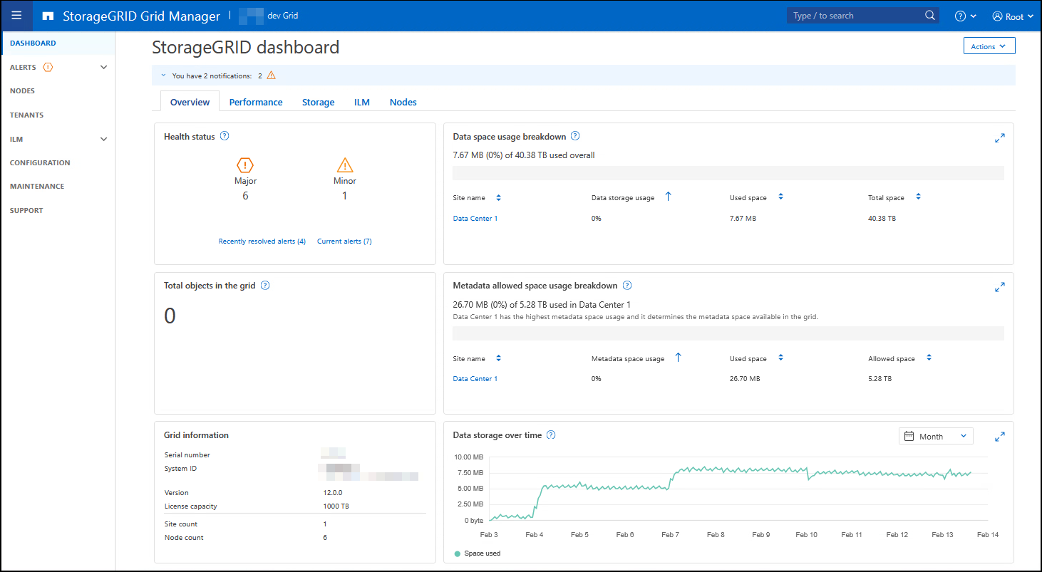

Panel de control de Grid Manager
La primera vez que inicies sesión en Grid Manager, puedes usar el panel de control para "supervisar las actividades del sistema" de un solo vistazo.
El panel de control contiene información sobre el estado y el rendimiento del sistema, el uso del almacenamiento, los procesos de ILM, las operaciones de S3 y los nodos de la red. Puedes "configura el panel de control" seleccionando entre una serie de tarjetas que contienen la información que necesitas para supervisar eficazmente tu sistema.
Para obtener una explicación de la información que aparece en cada tarjeta, selecciona el icono de ayuda
para esa tarjeta.
