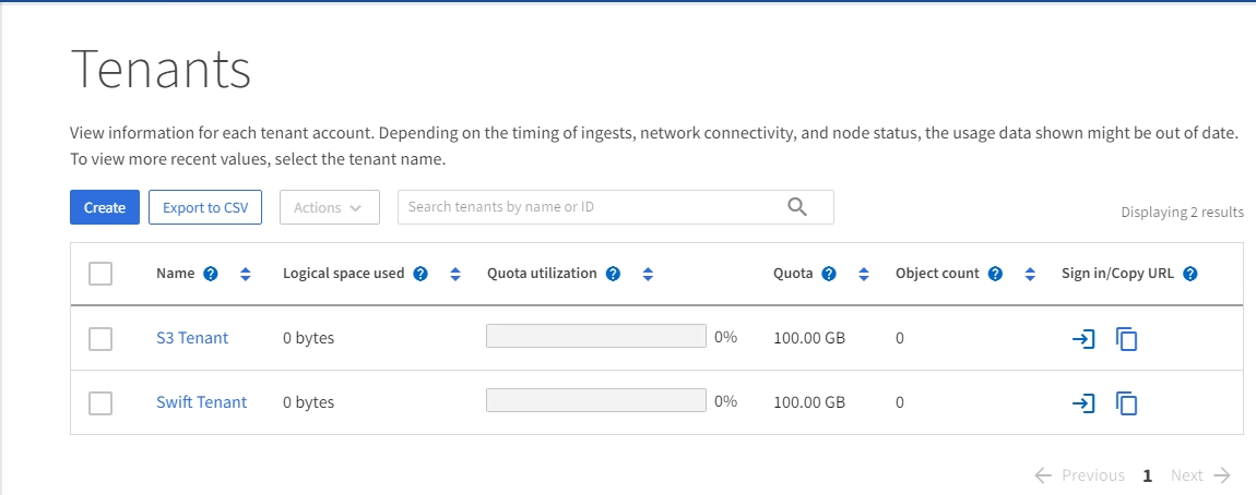

Página de inquilinos
O"Página de inquilinos" permite que você"criar e monitorar as contas de locatários de armazenamento" para seu sistema StorageGRID . Você deve criar pelo menos uma conta de locatário para especificar quem pode armazenar e recuperar objetos e qual funcionalidade está disponível para eles.
A página Locatários também fornece detalhes de uso para cada locatário, incluindo a quantidade de armazenamento usada e o número de objetos. Se você definir uma cota ao criar o locatário, poderá ver quanto dessa cota foi usado.
