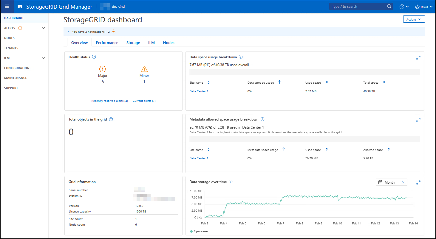

Dashboard do Grid Manager
Ao fazer login pela primeira vez no Gerenciador de Grade, você pode usar o painel para "monitorar atividades do sistema" ter uma visão geral rápida.
O painel de controle contém informações sobre a saúde e o desempenho do sistema, uso de armazenamento, processos ILM, operações S3 e os nós da grid. Você pode "configurar o dashboard" selecionando em uma coleção de cartões que contêm as informações de que você precisa para monitorar seu sistema de forma eficaz.
Para obter uma explicação das informações exibidas em cada cartão, selecione o ícone de ajuda
para esse cartão.
