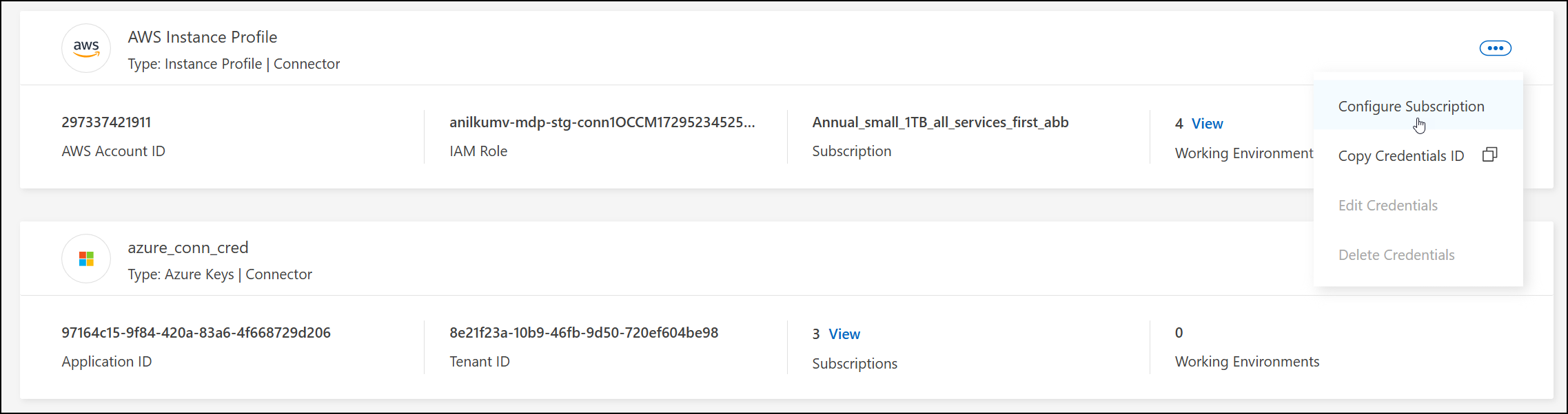

確認訂閱已與您的 AWS 認證建立關聯。
在 BlueXP 主控台的右上角、選取「設定」圖示、然後選取 * 認證 * 。
在 * 帳戶認證 * 頁面上、確認訂閱與 AWS 認證相關聯。
以下是範例。
