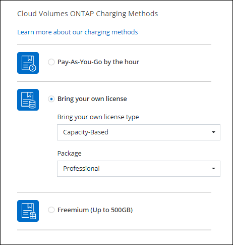

AWS における Cloud Volumes ONTAP とデータサービスの柔軟な請求
NetAppは、AWSでのCloud Volumes ONTAPサブスクリプション向けに強化された課金オプションを提供し、Cloud Volumes ONTAPの容量やNetApp Backup and RecoveryなどのNetAppデータサービスの支払い方法をより詳細に制御できるようにします。以前は、すべてのCloud Volumes ONTAPおよびデータサービスの使用量は、AWS MarketplaceのNetApp Intelligent Services(NIS)リストを通じて一括で請求されていました。
AWS エンタープライズ割引プログラム(EDP)の変更により、NetApp は AWS マーケットプレイスにスタンドアロンの Cloud Volumes ONTAP サブスクリプションを導入しました。これにより、Cloud Volumes ONTAP 容量の請求をデータサービスから分離できます。この分離により、EDP クレジットとコストの管理において、より柔軟性が高まります。NetApp は、Cloud Volumes ONTAP の使用に関するコスト管理を改善するために、スタンドアロンのサブスクリプションの使用をお勧めします。また、EDP 要件が発効する 2026 年 7 月 31 日以降も、請求データサービスには NIS サブスクリプションを引き続き使用してください。
AWSのスタンドアロンCloud Volumes ONTAPサブスクリプションは、有効な容量ベースのEssentialsまたはFreemiumライセンスパッケージのみをサポートしています。Professionalパッケージはサポートされていません。ニーズに最適な課金方法を選択できます:
  • スタンドアロン Cloud Volumes ONTAP サブスクリプション(推奨):AWS Marketplace のスタンドアロンサブスクリプションを通じて Cloud Volumes ONTAP の使用料金を支払い、NIS サブスクリプションを通じてデータサービスの請求を継続します。これは、NetApp Console で AWS アカウントにスタンドアロンサブスクリプションと NIS サブスクリプションの両方が関連付けられているほとんどのお客様に推奨されるオプションです。
  • NIS共通購読:既存のNISリストを通じて、Cloud Volumes ONTAPとデータサービスの両方の料金をまとめてお支払いください。この組み合わせたアプローチは、NetApp ConsoleでAWSアカウントにNISサブスクリプションのみが関連付けられている既存のお客様に対して有効です。ただし、NetAppでは、コスト管理を改善するために、Cloud Volumes ONTAP使用量の請求設定を行い、スタンドアロンのサブスクリプションに切り替えることをお勧めします。
ご契約のプランに応じて、以下のシナリオが発生します:
単体購読のみ(新規顧客向け)
AWS アカウントに関連付けられているスタンドアロン AWS サブスクリプションのみが NetApp Console にあり、NIS サブスクリプションがない場合、デプロイ時に選択できるライセンスパッケージは Essentials のみです。データサービスの Backup and Recovery オプションはご利用いただけません。
スタンドアロン契約と NIS 契約の両方(既存のお客様)
AWS アカウントに NIS とスタンドアロンサブスクリプションの両方が関連付けられていて、NetApp Console の 請求設定 タブで請求設定を行っていない場合、Cloud Volumes ONTAP の使用料金は、デフォルトでは引き続き NIS を通じて請求されます。これは、スタンドアロンリストでは Professional パッケージがサポートされていないため、Professional パッケージを実行している Cloud Volumes ONTAP インスタンスのデフォルトでもあります。請求設定を行い、各サービスの請求方法を選択できます:
  • スタンドアロンのサブスクリプションを Cloud Volumes ONTAP (Essentials パッケージ付き)の優先請求アカウントとして設定します。Professional パッケージのみをお持ちの場合は、請求設定を行うことで Essentials パッケージに変換し、 Cloud Volumes ONTAP の使用量に対して課金できます。このアプローチは、 Cloud Volumes ONTAP EDP クレジットをより効果的に管理するのに役立つため、推奨されます。
  • 請求データサービスには NIS サブスクリプションを使用するか、Professional パッケージを通じて Cloud Volumes ONTAP の使用量を請求します。導入時に、Backup and Recovery データサービスを有効にし、NIS サブスクリプションを通じてデータサービスの料金を請求する Professional ライセンスパッケージを選択します。
NISサブスクリプションのみ(既存のお客様)
これは、AWSアカウントに関連付けられたNISサブスクリプションをお持ちの既存のお客様に適用されます。現在と同様に、Cloud Volumes ONTAPとデータサービスの両方を一緒に請求し続けることができます。ただし、NetAppでは、Cloud Volumes ONTAP使用量のコスト管理を向上させるために、スタンドアロンサブスクリプション方式への切り替えを推奨しています:
  • AWSポータルで新しいスタンドアロンリスティングを購読してください。
  • スタンドアロンのサブスクリプションをAWSアカウントにリンクします。
  • 請求設定を、Essentials パッケージでの Cloud Volumes ONTAP 使用のスタンドアロンサブスクリプションに設定してください。
  • (該当する場合) Professional パッケージを Essentials パッケージに変更し、請求設定を行ってください。
  • NIS サブスクリプションを通じてデータサービスの課金を継続します。
メモ 複数のサブスクリプションタイプを使用したり、リスティング間を移行したりしても、重複した計測は発生しません。

Cloud Volumes ONTAPの推奨課金オプション
Cloud Volumes ONTAPの使用量と超過分を計算するための優先課金オプションを選択できるようになりました。2025 年 6 月 25 日に Bring Your Own Licenses (BYOL)ライセンス モデルが限定的に利用可能になって以来、 NetApp はNetApp Consoleの ライセンスとサブスクリプション セクションに推奨される課金方法を追加しました。請求と超過料金については、年間マーケットプレイス サブスクリプションを使用するか、既存の BYOL モデルを優先オプションとして使用できます。これにより、組織の財務戦略と使用パターンに最適な課金方法を柔軟に選択できるようになります。

Essentialsライセンスの超過料金の簡素化
Cloud Volumes ONTAPマーケットプレイスの年間契約/プライベートオファーにおけるEssentialsライセンスの超過料金の計算方法は、Bring-Your-Own License(BYOL)パッケージと整合されるようになりました。以前は、超過料金は、対象のEssentialsパッケージに対して時間単位のマーケットプレイスレートで請求されていました。マーケットプレイスの年間契約に複数のEssentialsパッケージが含まれている場合、NetApp Consoleは、お客様の契約に含まれるより高額なEssentialsパッケージの利用可能容量に対して、Essentialsパッケージの超過料金を請求します。これにより、Essentialsパッケージの超過料金計算が簡素化され、BYOLライセンスからサブスクリプションベースのモデルへのスムーズな移行が実現されます。

新しい充電方法
Cloud Volumes ONTAPでは新しい課金方法が利用可能になりました。
  • 容量ベースのBYOL:容量ベースのライセンスでは、Cloud Volumes ONTAPの容量1TiB単位で料金を支払うことができます。ライセンスはお客様のNetAppアカウントに関連付けられており、ライセンスで十分な容量が利用可能である限り、複数のCloud Volumes ONTAPシステムを作成できます。容量ベースのライセンスは、_Essentials_または_Professional_のいずれかのパッケージ形式で提供されます。
  • フリーミアム プラン: フリーミアム プランでは、 NetAppのすべてのCloud Volumes ONTAP機能を無料で使用できます (クラウド プロバイダーの料金は引き続き適用されます)。プロビジョニングできる容量はシステムごとに 500 GiB に制限されており、サポート契約はありません。フリーミアム システムは最大 10 個まで使用できます。
    選択できる充電方法の例は次のとおりです。
    課金方法を選択できるCloud Volumes ONTAP作業環境ウィザードのスクリーンショット。
