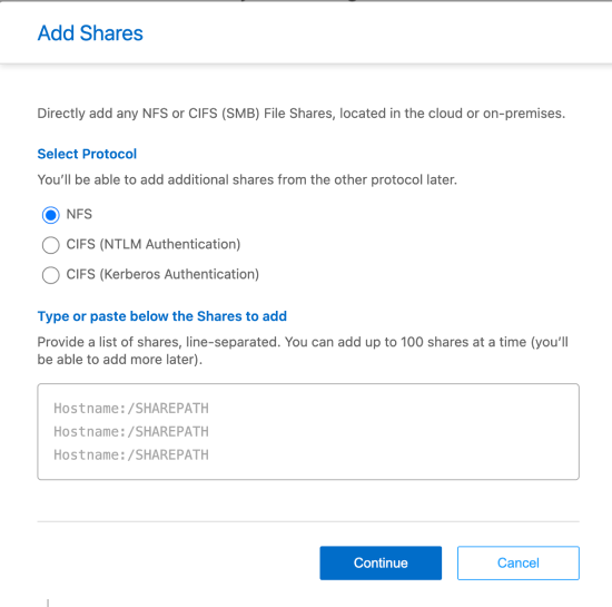

  4. Seleccione el protocolo para los recursos compartidos de archivos que va a añadir.
    Una captura de pantalla del modal para Agregar recursos compartidos, que muestra opciones para seleccionar protocolos y recursos compartidos
Si agrega recursos compartidos CIFS con autenticación NTLM, introduzca las credenciales de Active Directory para acceder a los volúmenes CIFS. Aunque se admiten credenciales de solo lectura, se recomienda proporcionar acceso completo con credenciales de administrador. Selecciona Guardar.

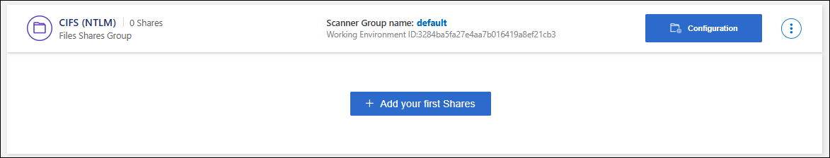

  1. Agregue los recursos compartidos de archivos que desea escanear (un recurso compartido de archivos por línea). Luego seleccione Continuar.
  2. Un cuadro de diálogo de confirmación muestra el número de recursos compartidos que se han añadido.
    Si el cuadro de diálogo enumera los recursos compartidos que no se han podido agregar, capture esta información para que pueda resolver el problema. Si el problema está relacionado con una convención de nomenclatura, puede volver a agregar el recurso compartido con un nombre corregido.
    Si está agregando recursos compartidos de archivos a un protocolo que ya ha configurado, no se requieren cambios.
    Si está agregando recursos compartidos de archivos con un segundo protocolo, asegúrese de haber configurado correctamente la autenticación como se detalla en el "requisitos previos" .
  5. Agregue los recursos compartidos de archivos que desea escanear (un recurso compartido de archivos por línea) utilizando el formato <host_name>:/<share_path> .
