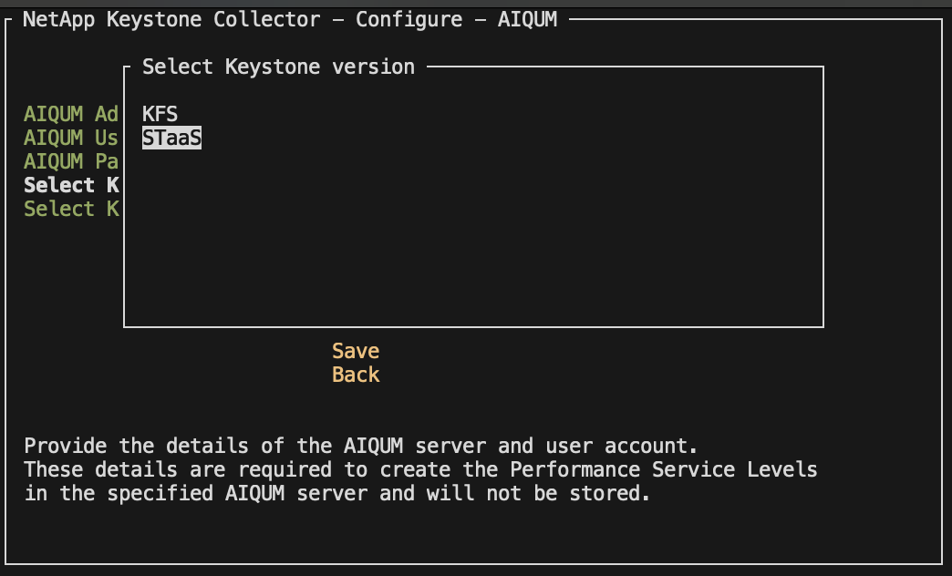

  5. Pour Sélectionner la version Keystone, sélectionnez -unset-.
  6. Appuyez sur entrée. Une boîte de dialogue permettant de sélectionner la version de Keystone s'affiche.
  7. Mettez en surbrillance STaaS pour spécifier la version Keystone STaaS, puis appuyez sur entrée.
    TUI pour spécifier la version de Keystone
    Remarque Vous pouvez mettre en évidence l'option KFS pour les services d'abonnement Keystone version 1. Les services d'abonnement Keystone diffèrent de Keystone STaaS en termes de niveaux de service de performance constitutifs, d'offres de services et de principes de facturation. Pour en savoir plus, consultez"Services d'abonnement Keystone | version 1" .

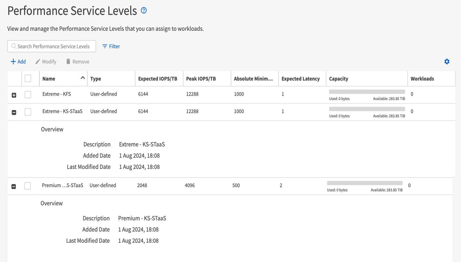

    Vous pouvez afficher les fichiers de nouvelle version créés, tels que Premium-KS-STaaS pour STaaS ou Extreme KFS pour KFS, sur la page niveaux de services de performances de Active IQ Unified Manager. Si les LSIPs créés ne répondent pas à vos exigences, vous pouvez modifier les LSIPs pour répondre à vos besoins. Pour en savoir plus, reportez-vous "Création et modification de niveaux de service Performance"à la section .
    Capture d'écran de l'interface utilisateur pour afficher les stratégies AQoS créées
