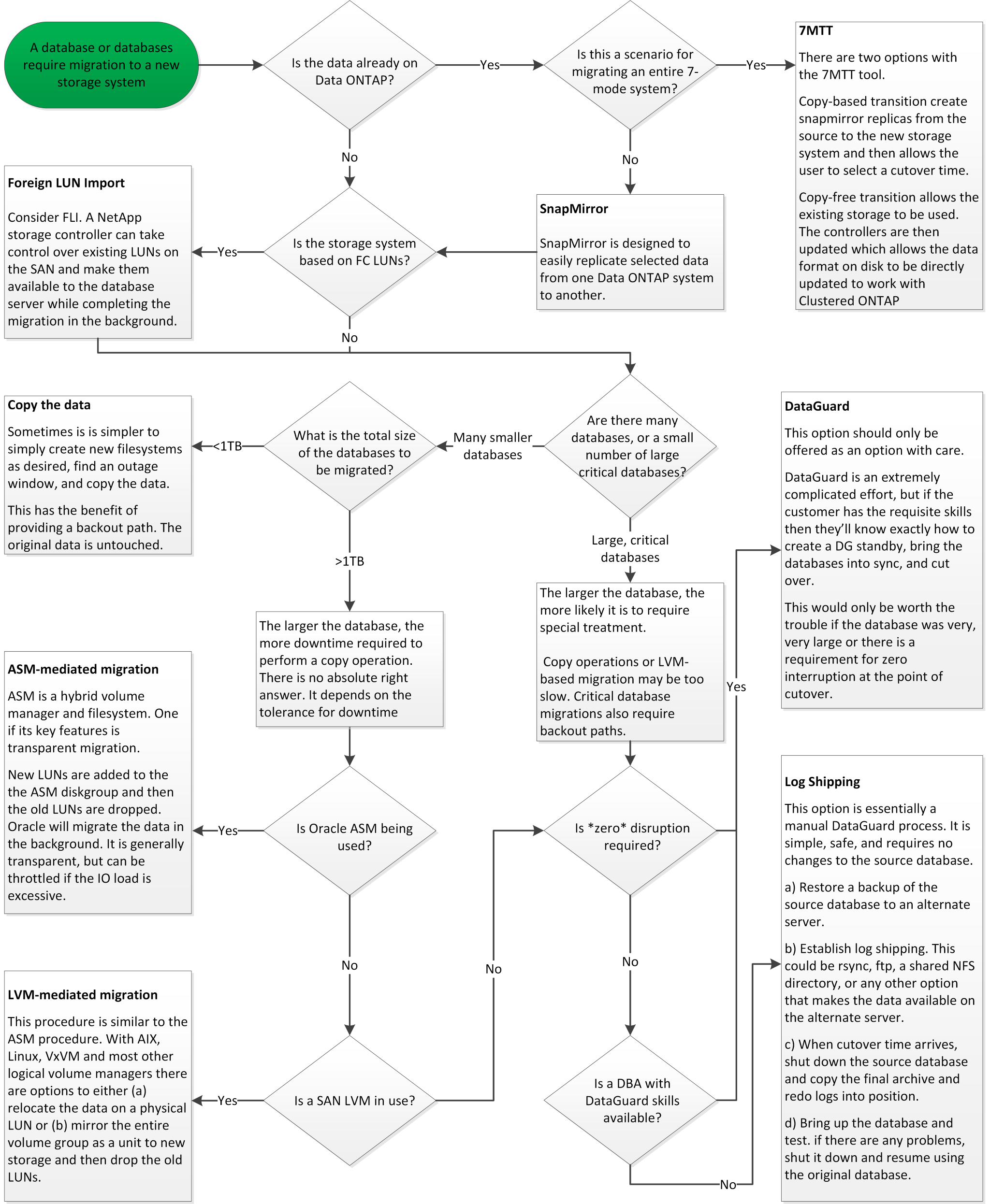

Não existe uma prática recomendada única para a criação de uma estratégia de migração. A criação de um plano requer primeiro compreender as opções de disponibilidade e, em seguida, selecionar o método que melhor se adapta às necessidades do negócio. A figura abaixo ilustra as considerações básicas e conclusões típicas feitas pelos clientes, mas não é universalmente aplicável a todas as situações.
Por exemplo, uma etapa levanta a questão do tamanho total do banco de dados. A próxima etapa depende se o banco de dados é mais ou menos do que 1TB. As etapas recomendadas são exatamente isso: Recomendações baseadas em práticas típicas do cliente. A maioria dos clientes não usaria o DataGuard para copiar um pequeno banco de dados, mas alguns podem. A maioria dos clientes não tentaria copiar um banco de dados 50TB devido ao tempo necessário, mas alguns podem ter uma janela de manutenção suficientemente grande para permitir tal operação.
O fluxograma abaixo mostra os tipos de considerações sobre qual caminho de migração é melhor. Você pode clicar com o botão direito na imagem e abri-la em uma nova guia para melhorar a legibilidade.
Fluxograma de migração.
