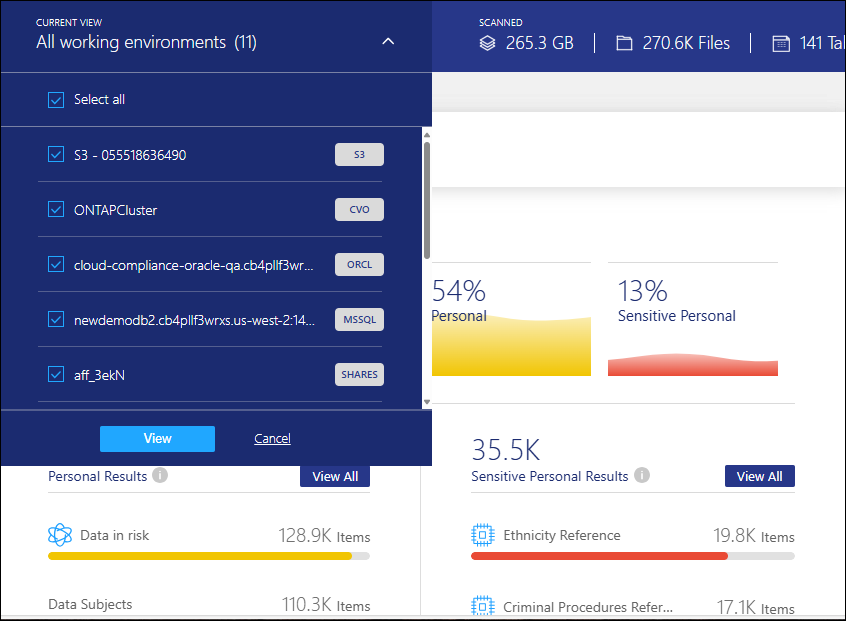

選取報告的工作環境
您可以篩選 BlueXP 分類規範儀表板的內容、查看所有工作環境和資料庫的法規遵循資料、或僅查看特定工作環境的法規遵循資料。
當您篩選儀表板時、 BlueXP 分類會將法規遵循資料範圍化、並僅報告給您選取的工作環境。
步驟
  1. 從 BlueXP  分類功能表中,選取「 * 法規遵循 * 」。
  2. 選取工作環境篩選器下拉式清單,然後選取工作環境。
  3. 選取 * 檢視 * 。
    選取您要執行之報告的工作環境的螢幕擷取畫面。
