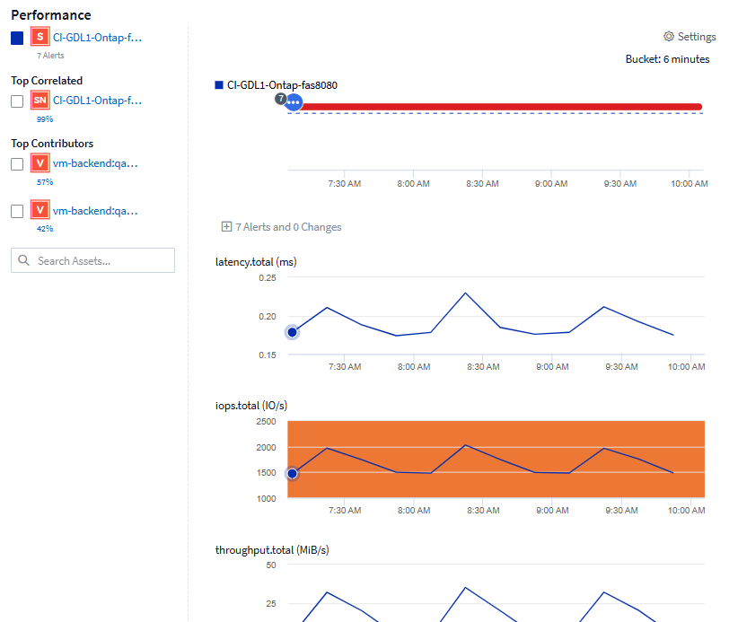

以下是儲存資產頁面中「專家檢視」區段的範例:
專家檢視範例
您可以在效能圖表中選取所選期間內要檢視的指標。按一下「_Display Metrics」(顯示指標)下拉式清單、然後從列出的指標中進行選擇。
資源」區段會顯示基礎資產的名稱、以及效能圖表中代表基礎資產的色彩。如果「頂端關聯」區段未包含您想要在效能圖表中檢視的資產、您可以使用「其他資源」區段中的「搜尋資產」方塊來找出資產、並將其新增至效能圖表。當您新增資源時、這些資源會顯示在「其他資源」區段中。

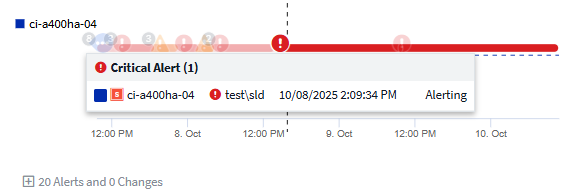

「專家檢視」中的警示
警示也會顯示在資產登陸頁的「專家檢視」區段中、顯示警示的時間和持續時間、以及觸發警示的監控條件。
「專家檢視」中的警示

      隨即顯示「資產」頁面。根據預設、效能圖表會顯示針對資產頁面所選期間的兩項指標。例如、對於儲存設備、效能圖表預設會顯示延遲和總IOPS。「資源」區段會顯示資源名稱和其他資源區段、可讓您搜尋資產。視資產而定、您可能也會在「最高關聯者」、「最高貢獻者」、「貪度」和「降級」等區段中看到資產。如果這些區段沒有相關的資產、則不會顯示這些資產。
  2. 您可以按一下「顯示指標」並選取您要顯示的指標、以新增指標的效能圖表。
    所選的每個度量會顯示個別的圖表。圖表會顯示所選期間的資料。您可以按一下資產頁面右上角的其他時間段、或是放大任何圖表、來變更時間段。
