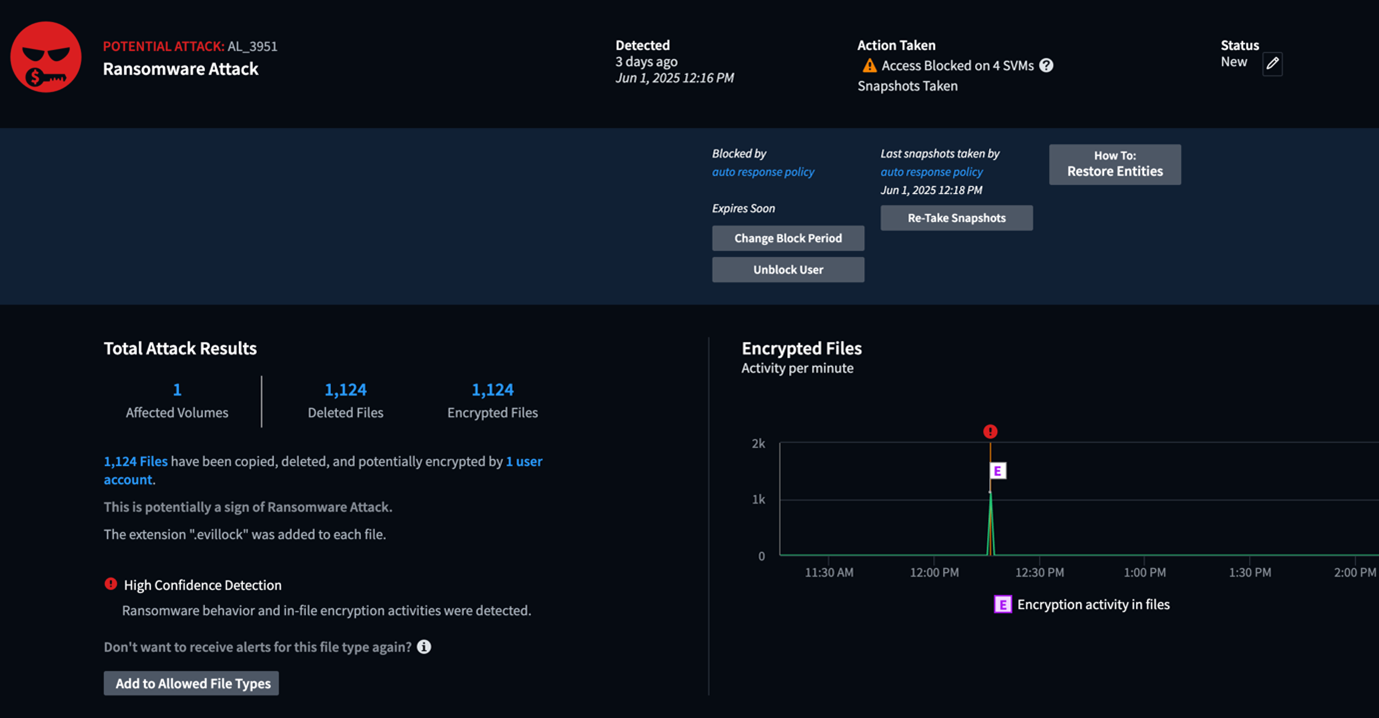

在工作負載安全性中產生警報
模擬器腳本執行完成後,幾分鐘內就會在 Web UI 上看到警報。
注意:如果滿足以下所有條件,則會產生高置信度警報。
  1. 監控的 SVM 的ONTAP版本高於 9.11.1
  2. ONTAP自主勒索軟體防護已配置
  3. 在叢集模式下新增了工作負載安全資料收集器。
Workload Security 根據使用者行為偵測檔案竄改模式,而ONTAP ARP 則會根據檔案中的加密活動偵測檔案竄改活動。
如果滿足條件,Workload Security 會將警報標記為高可信度警報。
警報清單頁面上的高可信度警報範例:
高置信度警報範例,清單頁
高可信度警報詳細資訊範例:
高置信度警報範例,詳細資訊頁面
