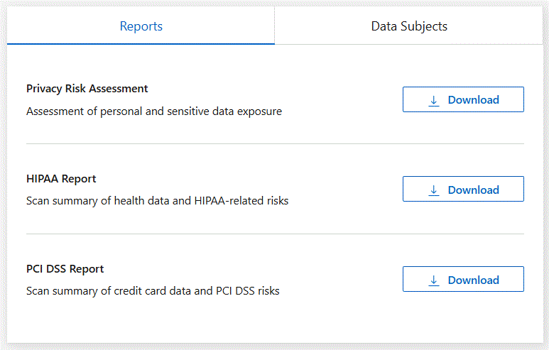

  1. 在Cloud Manager左側導覽功能表中、按一下* Data Sense (資料感測)。
  2. 按一下「* Compliance (*法規遵循)」、然後按一下「* Reports*(報告)」下「隱私風險評估」旁的下載圖示。
    Cloud Manager 中法規遵循索引標籤的螢幕擷取畫面、會顯示「報告」窗格、您可在其中按一下「隱私風險評估」。
Cloud Data Sense會產生一份PDF報告、您可以視需要檢閱並傳送給其他群組。

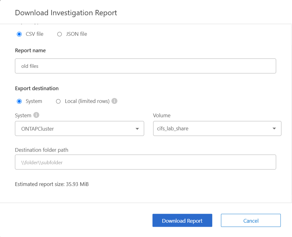

您可以將報告儲存至本機機器、做為.CSV檔案(最多可包含5、000列資料)、或匯出至NFS共用的.Json檔案(可包含無限列數)。如果Data Sense正在掃描檔案(非結構化資料)、目錄(資料夾和檔案共用)或資料庫(結構化資料)、則最多可下載三個報告檔案。
匯出至檔案共用時、請確認Data有意義擁有正確的匯出存取權限。
產生資料調查報告
步驟
  1. 在「Data Investigation(資料調查)」頁面中、按一下 下載按鈕 按鈕。
  2. 選取您要下載資料的.CSV報告或.Json報告、然後按一下*下載報告*。
    下載調查報告頁面的快照、內含多個選項。
    選取.Json報告時、請以「<host_name>//<share_path>'的格式輸入要下載報告的NFS共用名稱。
對話方塊會顯示正在下載報告的訊息。
您可以在中檢視Json報告產生的進度 「行動狀態」窗格
