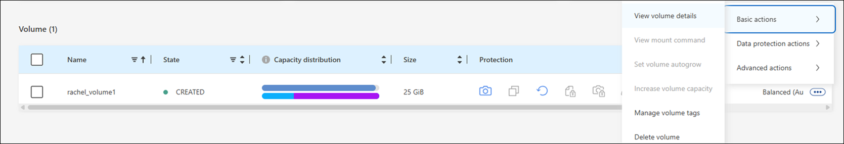

Im Volumes Explorer verfügbare Volume Aktionen
Alle Volume-Aktionen sind direkt im Volumes Explorer für ein oder mehrere Volumes verfügbar. Dies ermöglicht eine schnellere Durchführung von Vorgängen auf Volume-Ebene. Zu den Volume-Aktionen gehören das Ändern von Volume-Einstellungen, das Verwalten von Snapshots und weitere Aufgaben, ohne den Volumes Explorer verlassen zu müssen. Diese Aktionen sind auch über die Registerkarte „Volumes“ in der FSx for ONTAP Dateisystemübersicht zugänglich.

Workload Factory hat mehrere Verbesserungen vorgenommen, um Volume-Snapshot-Details anzuzeigen und Volume-Snapshots zu verwalten. Diese Verbesserungen erleichtern Ihnen das Verständnis des Status Ihrer Snapshots und den Schutz Ihrer Daten.
Screenshot, der das FSx für ONTAP Volume-Menü mit grundlegenden Aktionen und anschließender Anzeige der Volume-Details zeigt.

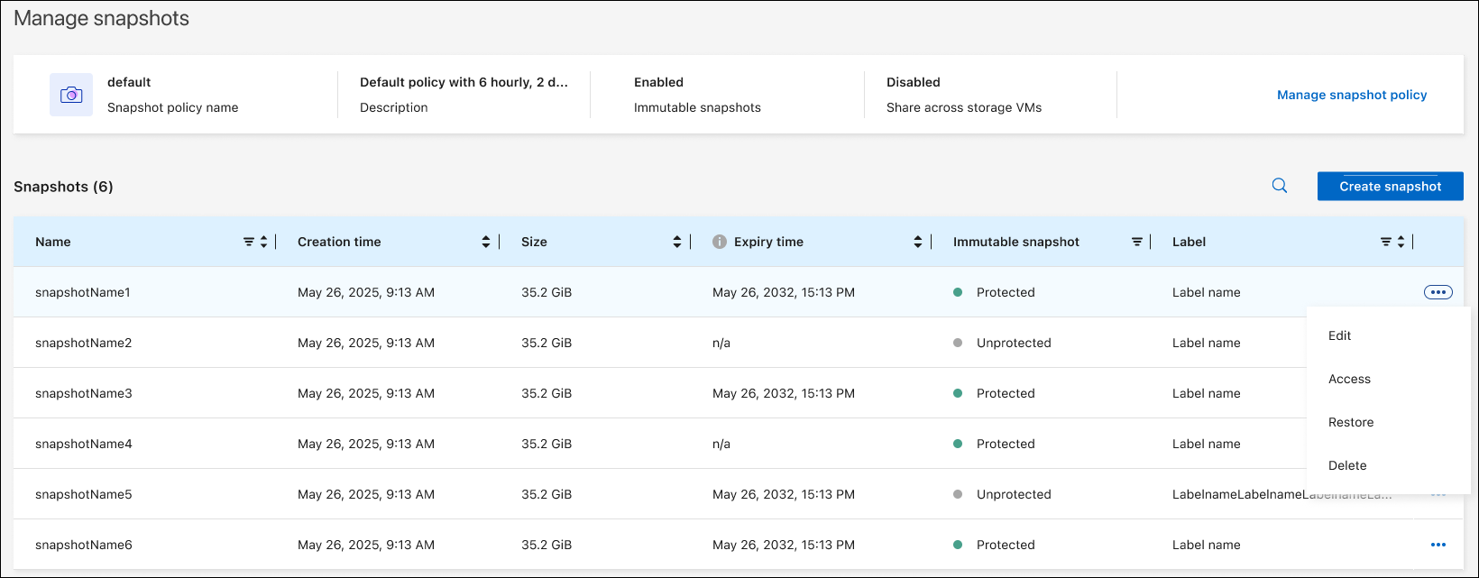

Der neue Bildschirm zur Snapshot-Verwaltung ist von einem Volume aus zugänglich. Er bietet Informationen zur Snapshot-Richtlinie für das Volume und enthält eine Tabelle mit allen Volume-Snapshots. Die Tabelle zeigt die folgenden Snapshot-Details an: Erstellungszeit, Größe, Ablaufzeit, unveränderlicher Snapshot-Schutz und Bezeichnungen. Auf dem Verwaltungsbildschirm können Sie die Snapshot-Richtlinie für das Volume ändern, manuell einen Snapshot erstellen und Snapshots bearbeiten, darauf zugreifen, sie wiederherstellen und löschen.
Screenshot, der den Bildschirm zum Verwalten von Snapshots zeigt.

Unveränderliche Snapshots
Sie können Snapshots nun über einen bestimmten Aufbewahrungszeitraum sperren und sie damit unveränderbar machen. Das Sperren verhindert unbefugten Zugriff und böswillige Löschung von Snapshots. Sie können unveränderliche Snapshots während der Erstellung der Snapshot-Richtlinie, beim Erstellen manueller Snapshots und nach der Snapshot-Erstellung aktivieren.

FSX für ONTAP-Dateisystem zusätzliche Menüoptionen
Wir haben es für ein Dateisystem FSX für ONTAP aus der Registerkarte FSX für ONTAP in Speicher einfacher gemacht.
  • Erstellen einer Storage-VM
  • Erstellen eines Volumes
  • Replizierung von Volume-Daten
Ein Screenshot der Registerkarte FSX for ONTAP in Storage mit den neuen Menüoptionen zur Erstellung von Storage-VM, zur Erstellung von Volumes und zur Replizierung von Volume-Daten
