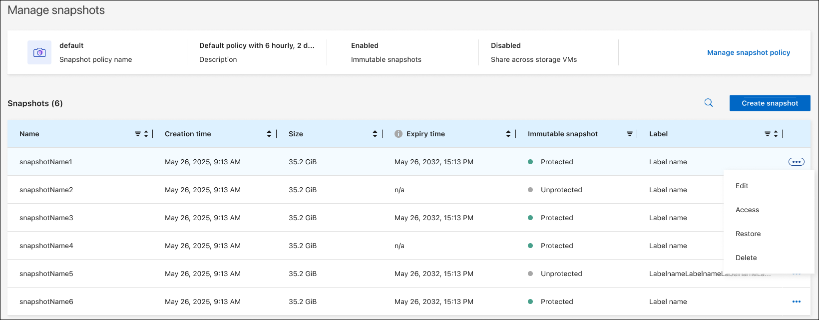

スナップショット管理の機能強化
ワークロード ファクトリーでは、ボリューム スナップショットの詳細を表示し、ボリューム スナップショットを管理するための機能がいくつか強化されました。これらの機能強化により、スナップショットのステータスを理解し、データを保護しやすくなります。
FSx for ONTAPボリューム メニューと基本アクションを示し、ボリュームの詳細を表示するスクリーンショット。
保護タブのボリューム詳細に追加項目が表示されます。
  • Snapshotポリシー名
  • スナップショットスペースの予約
  • スナップショットスペース予約容量
保護タブが開いた状態で FSx for ONTAPボリュームの詳細を示すスクリーンショット。
新しいスナップショット管理画面はボリュームからアクセスでき、ボリュームのスナップショット ポリシーに関する情報が提供され、すべてのボリューム スナップショットを含むテーブルが含まれます。テーブルには、作成時刻、サイズ、有効期限、不変のスナップショット保護、ラベルなどのスナップショットの詳細が表示されます。管理画面から、ボリュームのスナップショット ポリシーを変更したり、スナップショットを手動で作成したり、スナップショットを編集、アクセス、復元、削除したりできます。
スナップショットの管理画面を示すスクリーンショット。
