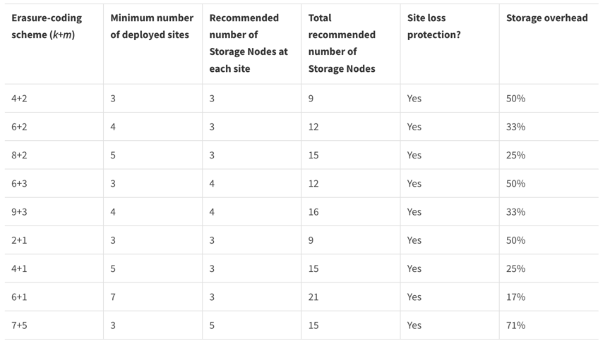

イレイジャーコーディング
StorageGRID は、ノード レベルとドライブ レベルでデータを消去コード化する機能を提供します。 StorageGRIDアプライアンスでは、ノード内のすべてのドライブにわたって各ノードに保存されているデータを消去コード化し、データの損失や中断を引き起こす複数のディスク障害に対するローカル保護を提供します。ドライブ障害からの再構築はノードに対してローカルであり、ネットワーク経由でデータを複製する必要はありません。
さらに、 StorageGRIDアプライアンスは、消失訂正符号スキームを使用して、サイト内のノード全体またはStorageGRIDシステム内の 3 つ以上のサイトに分散されたオブジェクト データを保存し、StorageGRID の ILM ルールによってノード障害から保護します。
イレージャー コーディングは、レプリケーションよりも低いオーバーヘッドで、ノードおよびサイトの障害に対して耐性のあるストレージ レイアウトを提供します。データ チャンクを保存するために必要な最小数のノードが満たされていれば、すべてのStorageGRID消去コーディング スキームを単一のサイトに展開できます。つまり、4+2 の EC スキームでは、データを受信するために少なくとも 6 つのノードが必要になります。
オブジェクトで使用可能なStorageGRIDイレイジャーコーディングスキーム

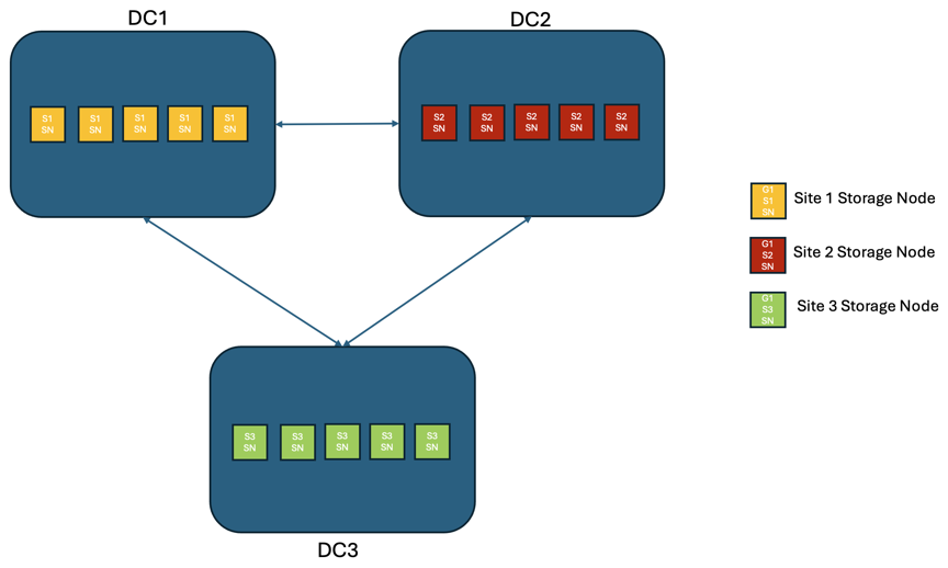

単一グリッドのマルチサイト環境
次のシナリオでは、 StorageGRIDソリューションは、統合ロード バランサーの高可用性グループへの要求を管理するオプションの外部ロード バランサーを使用して構成されています。これにより、RPO ゼロに加えて RTO ゼロも実現されます。ILM は、同期配置用のバランスの取れた取り込み保護を使用して構成されています。各バケットは、3 つ以上のサイトのグリッドの場合は強力なグローバル整合性モデルのクォーラム バージョンで構成され、2 つのサイトの場合は強力なグローバル整合性のレガシー バージョンで構成されます。
シナリオ1:
2 サイトのStorageGRIDソリューションでは、すべてのオブジェクトのレプリカが少なくとも 2 つあり、すべてのメタデータのレプリカが 6 つあります。障害回復時に、停止からの更新は回復されたサイト/ノードに自動的に同期されます。サイトが 2 つしかない場合、サイト全体の損失を超える障害シナリオでゼロ RPO を達成することはほとんど不可能です。
2サイトのStorageGRIDシステム
シナリオ2:
3 つ以上のサイトのStorageGRIDソリューションでは、すべてのオブジェクトのレプリカまたは EC チャンクが少なくとも 3 つあり、すべてのメタデータのレプリカが 9 つあります。障害回復時に、停止からの更新は回復されたサイト/ノードに自動的に同期されます。3 つ以上のサイトがあれば、RPO ゼロを実現できます。
3サイトのStorageGRIDシステム
