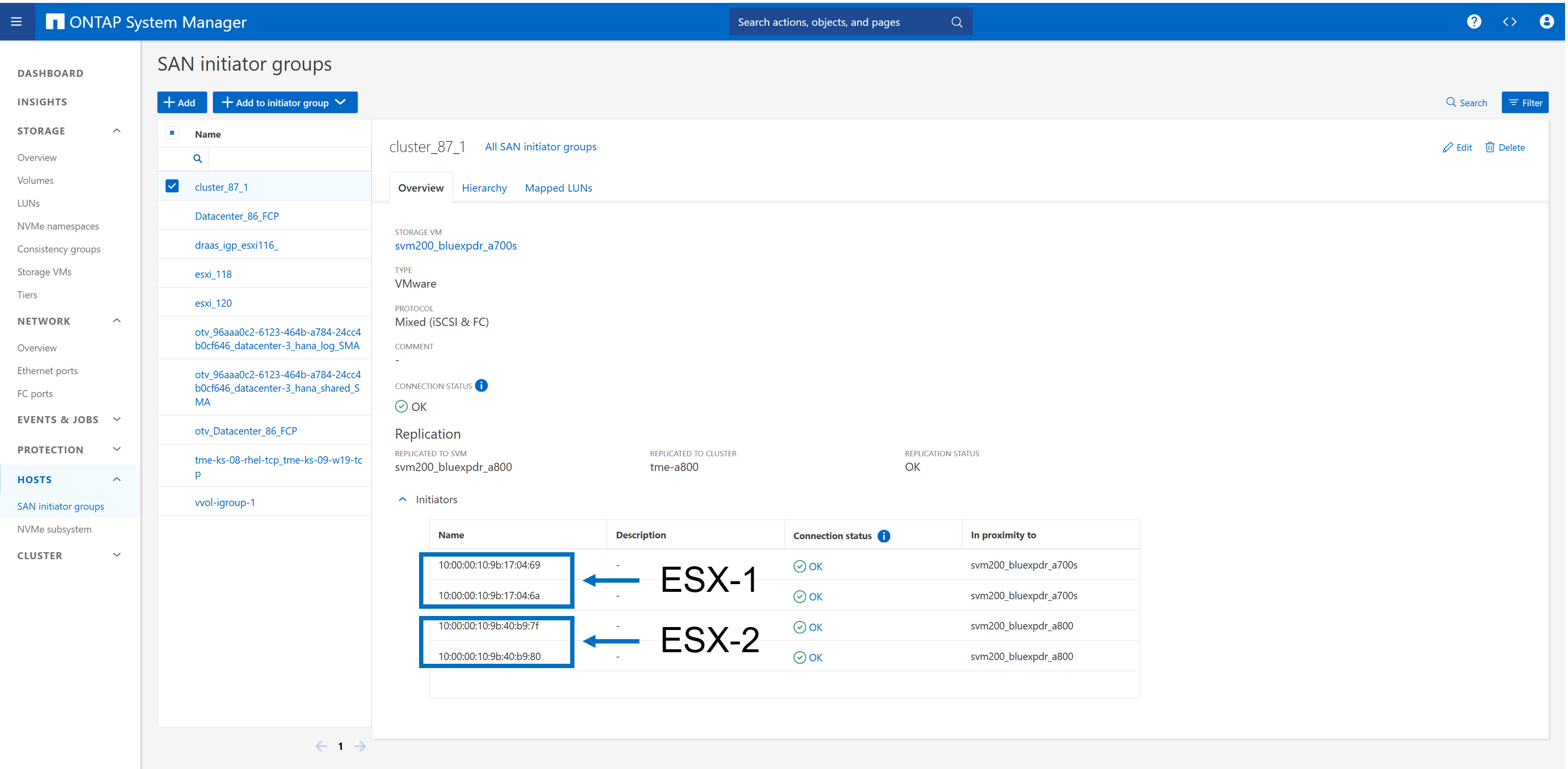

このラボのセットアップでは、SnapMirrorのアクティブな同期レプリケーションに使用する両方のストレージSVMを含むイニシエータグループを作成しました。後述するSnapMirrorのアクティブな同期設定では、イニシエータグループをレプリケーションの一部として定義します。

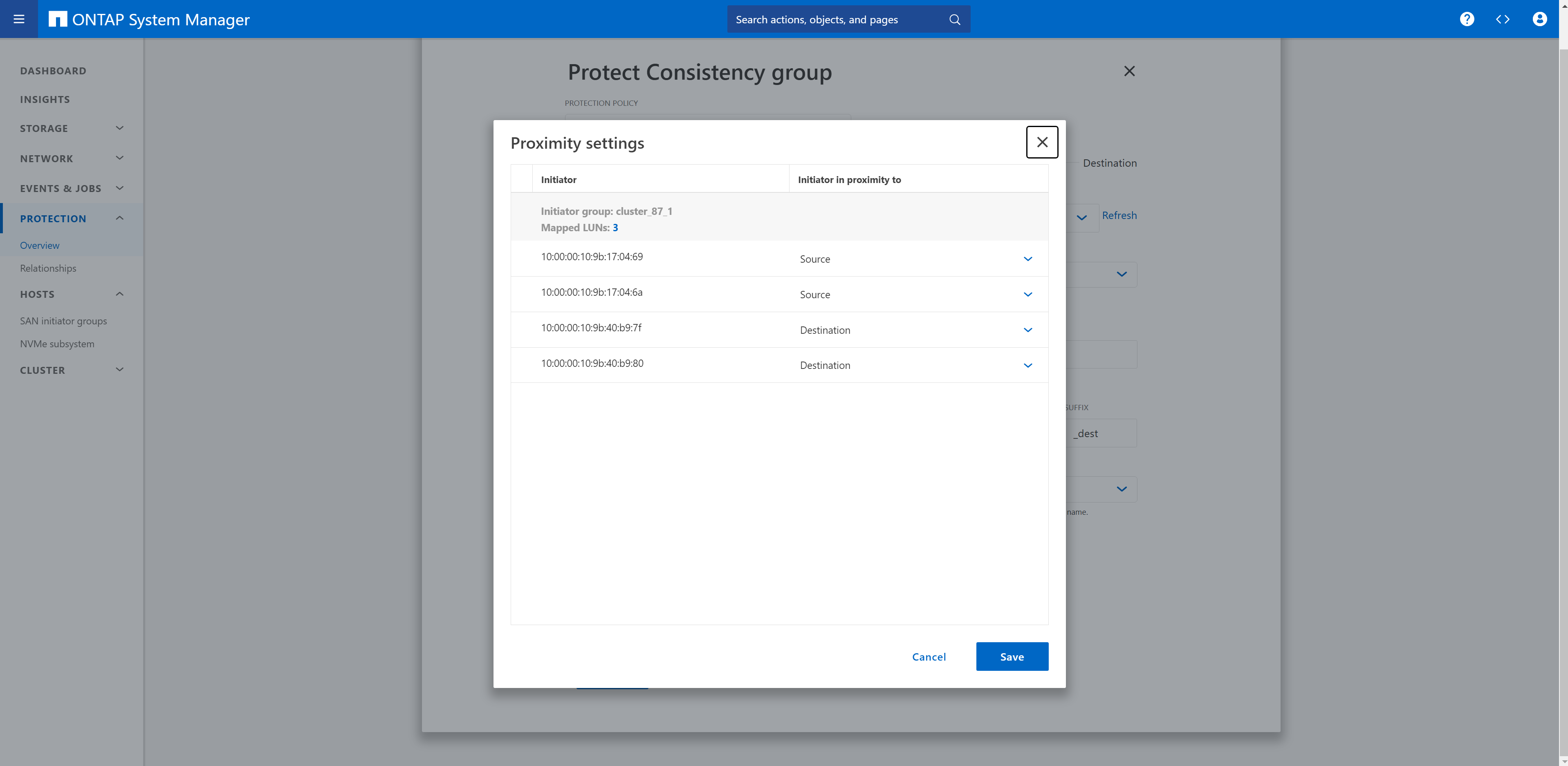

このプロキシミティ設定を使用して、どのESXホストがどのストレージクラスタに近いかを定義しました。この例では、A700はESX-1に近く、A800はESX-2に近くなっています。
統一されていないアクセス設定では、プライマリストレージクラスタ(A700)のイニシエータグループにESX-1ホストのイニシエータのみを含める必要があります。これは、ESX-2へのSAN接続がないためです。また、2つ目のストレージクラスタ(A800)に、ESX-2ホストのイニシエータのみを含む別のイニシエータグループを設定する必要があります。プロキシミティ構成とイニシエータグループのレプリケーションは必要ありません。 |

近接設定をクリックすると、イニシエータグループのセットアップで実行された設定を確認できます。
