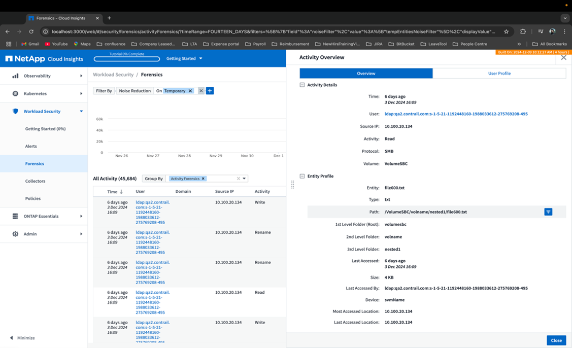

Forensics > Activity Forensics * 를 클릭하고 * All Activity * 탭을 클릭하여 All Activity 페이지에 액세스합니다. 이 페이지에서는 다음 정보를 중심으로 사용자 환경의 활동에 대한 개요를 제공합니다.
  • Activity History _(활동 내역)를 보여주는 그래프(선택한 전역 시간 범위에 따라 분당 5분/10분에 액세스됨)
    그래프에서 사각형을 드래그하여 그래프를 확대할 수 있습니다. 확대/축소된 시간 범위를 표시하기 위해 전체 페이지가 로드됩니다. 확대하면 사용자가 축소할 수 있는 버튼이 표시됩니다.
  • 활동 유형 _ 의 차트. 활동 유형별 활동 기록 데이터를 얻으려면 해당 X축 레이블 링크를 클릭합니다.
  • 엔티티 유형 _ 에 대한 활동 차트. 엔터티 유형별로 활동 기록 데이터를 가져오려면 해당 X축 레이블 링크를 클릭합니다.
  • All Activity_data의 목록입니다
_ * All Activity * _ 표에는 다음 정보가 표시됩니다. 이러한 열 중 일부만 기본적으로 표시됩니다. "gear(기어)" 아이콘을 클릭하여 표시할 열을 선택할 수 있습니다 기어 아이콘.
