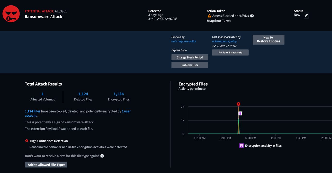

워크로드 보안에서 경고 생성
시뮬레이터 스크립트 실행이 완료되면 몇 분 내에 웹 UI에 알림이 표시됩니다.
참고: 다음 조건이 모두 충족되는 경우, 높은 신뢰도 경보가 생성됩니다.
  1. 9.11.1보다 높은 SVM의 ONTAP 버전을 모니터링했습니다.
  2. ONTAP 자율 랜섬웨어 보호 구성됨
  3. 워크로드 보안 데이터 수집기가 클러스터 모드에 추가되었습니다.
워크로드 보안은 사용자 행동을 기반으로 파일 변조 패턴을 감지하는 반면, ONTAP ARP는 파일 내 암호화 활동을 기반으로 파일 변조 활동을 감지합니다.
조건이 충족되면 Workload Security는 알림을 높은 신뢰도 알림으로 표시합니다.
알림 목록 페이지의 높은 신뢰도 알림 예:
높은 신뢰도 경보 예시, 목록 페이지
높은 신뢰도 경보 세부 정보의 예:
높은 신뢰도 경고 예시, 세부 정보 페이지
