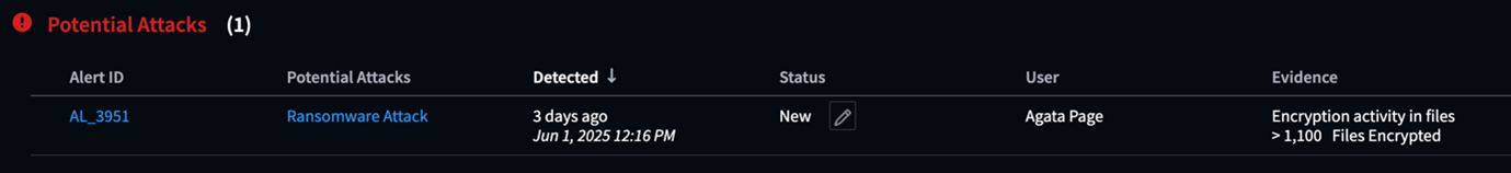

Esempio di avviso di elevata affidabilità nella pagina dell'elenco degli avvisi:
Esempio di avviso di alta confidenza, pagina elenco
Esempio di dettaglio dell'avviso di elevata affidabilità:
Esempio di avviso di alta confidenza, pagina dei dettagli
