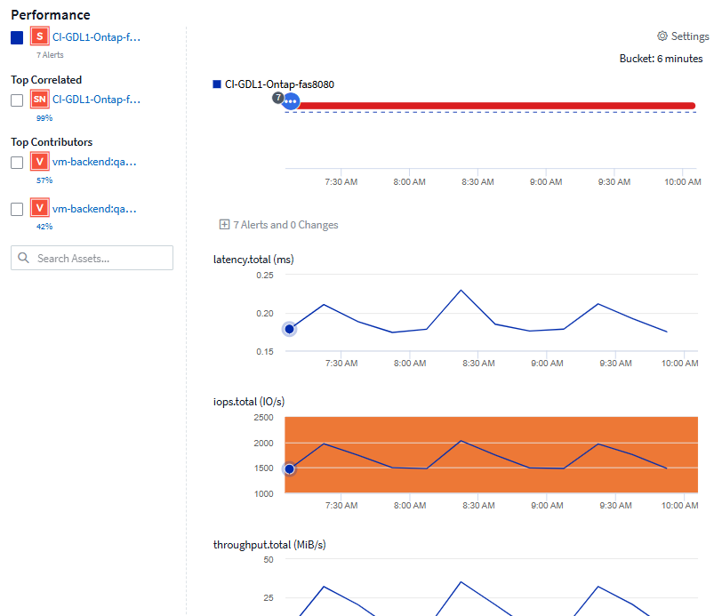

Uso de la sección Vista experta
A continuación se muestra un ejemplo de la sección Expert View en una página de activos de almacenamiento:
Ejemplo de Vista de experto
Puede seleccionar las métricas que desea ver en el gráfico de rendimiento durante el período de tiempo seleccionado. Haga clic en el menú desplegable Display Metrics y elija una de las métricas enumeradas.
La sección Recursos muestra el nombre del activo base y el color que representa el activo base en el gráfico de rendimiento. Si la sección Arriba correlacionado no contiene un activo que desea ver en el gráfico de rendimiento, puede utilizar la casilla Buscar activos de la sección Recursos adicionales para localizar el activo y agregarlo al gráfico de rendimiento. A medida que se añaden recursos, aparecen en la sección Recursos adicionales.
También se muestra en la sección Resources, cuando corresponda, cualquier activo relacionado con el activo base en las siguientes categorías:
  • Arriba correlacionado
    Muestra los activos con una alta correlación (porcentaje) con una o más métricas de rendimiento al activo base.
  • Principales colaboradores
    Muestra los activos que contribuyen (porcentaje) al activo base.
  • Contensiones de cargas de trabajo
    Muestra los activos que afectan o afectan a otros recursos compartidos, como hosts, redes y almacenamiento. A veces se les llama recursos codiciosos y degradados.

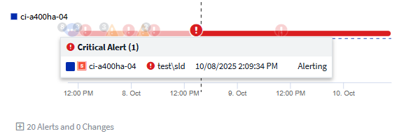

Alertas en la vista Expert
Las alertas también se muestran en la sección Vista de experto de una página de destino de activos, que muestra la hora y la duración de la alerta, así como la condición de monitor que la ha activado.

      Aparece la página Asset. De forma predeterminada, el gráfico de rendimiento muestra dos métricas para el período de tiempo seleccionado para la página del activo. Por ejemplo, para un almacenamiento, el gráfico de rendimiento muestra la latencia y el total de IOPS de forma predeterminada. La sección Resources muestra el nombre del recurso y una sección de recursos adicionales, que le permiten buscar activos. Dependiendo del activo, también puede ver los activos en las secciones correlacionadas Top, contribuidor Top, avaricioso y degraded. Si no hay activos relevantes para estas secciones, no se mostrarán.
  2. Puede agregar un gráfico de rendimiento para una métrica haciendo clic en Mostrar métricas y seleccionando las métricas que desea visualizar.
    Se muestra un gráfico independiente para cada métrica seleccionada. El gráfico muestra los datos del período de tiempo seleccionado. Puede cambiar el período de tiempo haciendo clic en otro período de tiempo en la esquina superior derecha de la página del activo o haciendo zoom en cualquier gráfico.
