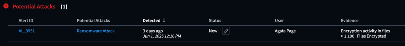

알림 목록 페이지의 높은 신뢰도 알림 예:
높은 신뢰도 경보 예시, 목록 페이지

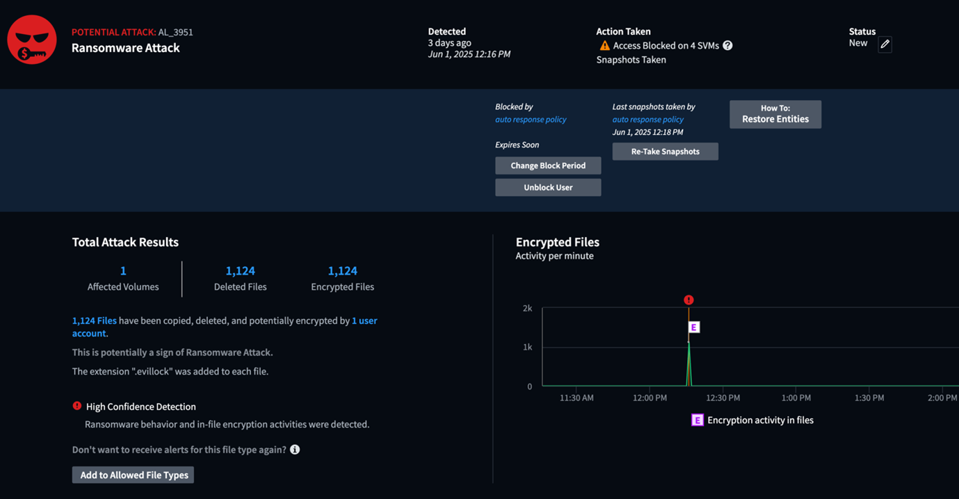

높은 신뢰도 경보 세부 정보의 예:
높은 신뢰도 경고 예시, 세부 정보 페이지
