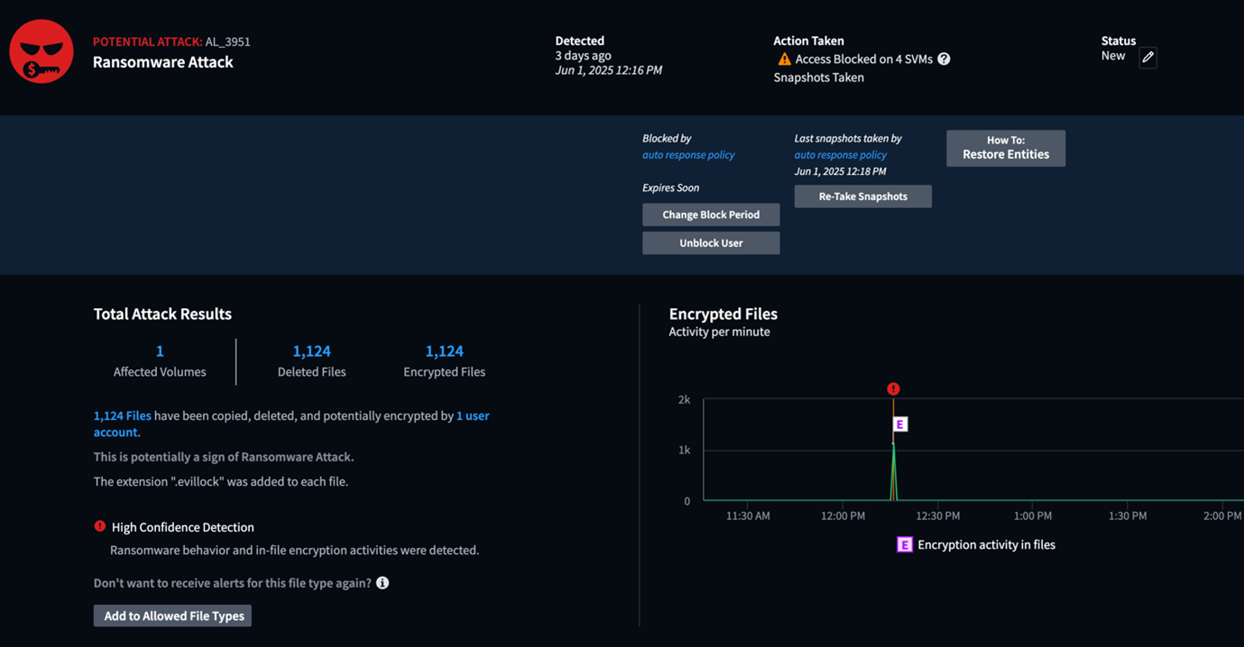

Puede utilizar las instrucciones de esta página para simular un ataque con el fin de probar o demostrar la seguridad de la carga de trabajo mediante el script de simulación de Ransomware incluido.

Ejecute el script Ransomware Simulator
Inicie sesión (ssh) en la máquina del agente de seguridad de carga de trabajo.
Desplácese hasta: /opt/netapp/cloudsecure/agent/install
Llame al script del simulador sin parámetros para ver el uso:
# pwd /opt/netapp/cloudsecure/agent/install # ./ransomware_simulator.sh Error: Invalid directory provided. Usage: ./ransomware_simulator.sh [-e] [-d] [-i <input_directory>] -e to encrypt files (default) -d to restore files -i <input_directory> - Files under the directory to be encrypted
Encrypt command example: ./ransomware_simulator.sh -e -i /mnt/audit/reports/ Decrypt command example: ./ransomware_simulator.sh -d -i /mnt/audit/reports/
Cifre sus archivos de prueba
Para cifrar los archivos, ejecute el siguiente comando:
# ./ransomware_simulator.sh -e -i /root/for/ Encryption key is saved in /opt/netapp/cloudsecure/cloudsecure-agent-1.251.0/install/encryption-key, which can be used for restoring the files. Encrypted /root/for/File000.txt Encrypted /root/for/File001.txt Encrypted /root/for/File002.txt ...
Restaurar archivos
Para descifrar, ejecute el siguiente comando:
[root@scspa2527575001 install]# ./ransomware_simulator.sh -d -i /root/for/ File /root/for/File000.txt is restored. File /root/for/File001.txt is restored. File /root/for/File002.txt is restored. ...

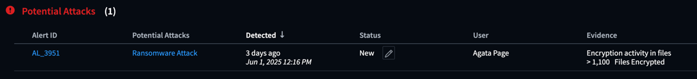

Después de generar un ataque de ransomware para un usuario, cambie a otro usuario para generar un ataque adicional. Workload Security aprende el comportamiento del usuario y no avisa sobre los ataques repetidos de ransomware dentro de un período de tiempo breve para el mismo usuario.
