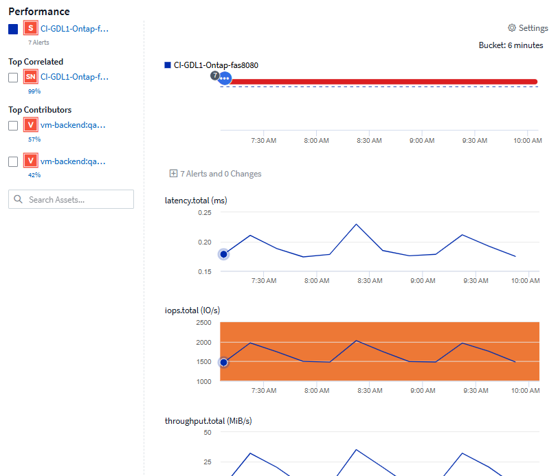

Voici un exemple de section Expert View d’une page des ressources de stockage :
Exemple d’affichage expert
Vous pouvez sélectionner les mesures que vous souhaitez afficher dans le tableau de performances pour la période sélectionnée. Cliquez sur la liste déroulante Display Metrics et choisissez parmi les mesures répertoriées.
La section Ressources indique le nom de l’actif de base et la couleur représentant l’actif de base dans le tableau de performances. Si la section en haut corrélé ne contient pas de ressource que vous souhaitez afficher dans le graphique de performances, vous pouvez utiliser la case Rechercher les ressources de la section Ressources supplémentaires pour localiser le bien et l’ajouter au graphique de performances. Au fur et à mesure que vous ajoutez des ressources, elles apparaissent dans la section autres ressources.

La section vue Expert vous permet d’afficher les graphiques de performances d’une ressource en fonction de n’importe quel nombre de mesures applicables au cours d’une période donnée et d’ajouter des ressources associées pour comparer et comparer les performances des actifs et des actifs associés sur différentes périodes.
Étapes
  1. Recherchez une page de ressources en procédant de l’une des façons suivantes :
    • Recherchez et sélectionnez un actif spécifique.
    • Sélectionnez une ressource dans un widget du tableau de bord.
    • Rechercher un ensemble d’actifs et en sélectionner un dans la liste des résultats.
      La page ASSET s’affiche. Par défaut, le graphique de performances affiche deux mesures pour la période sélectionnée pour la page d’actifs. Par exemple, pour un stockage, le graphique de performances indique la latence et le nombre d’IOPS total par défaut. La section Ressources affiche le nom de la ressource et une section Ressources supplémentaires, qui vous permet de rechercher des ressources. En fonction de l’actif, vous pouvez également voir des actifs dans les sections Top corrélée, Top Contributor, greedy et Degraded. S’il n’y a pas de biens pertinents pour ces sections, ils ne sont pas affichés.
  2. Vous pouvez ajouter un graphique de performances pour une mesure en cliquant sur Afficher les mesures et en sélectionnant les mesures que vous souhaitez afficher.
    Un graphique distinct s’affiche pour chaque mesure sélectionnée. Le graphique affiche les données de la période sélectionnée. Vous pouvez modifier la période en cliquant sur une autre période dans le coin supérieur droit de la page des ressources ou en zoomant sur n’importe quel graphique.
