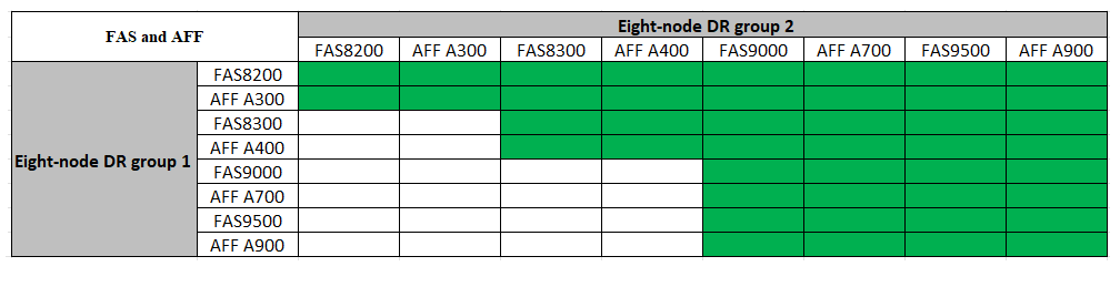

Unterstützte AFF- und FAS MetroCluster-FC-Erweiterungskombinationen
In der folgenden Tabelle sind die unterstützten Plattformkombinationen zum erweitern eines AFF oder FAS Systems in einer MetroCluster FC-Konfiguration aufgeführt:
Plattformkombinationen für 8 Node-Konfigurationen
