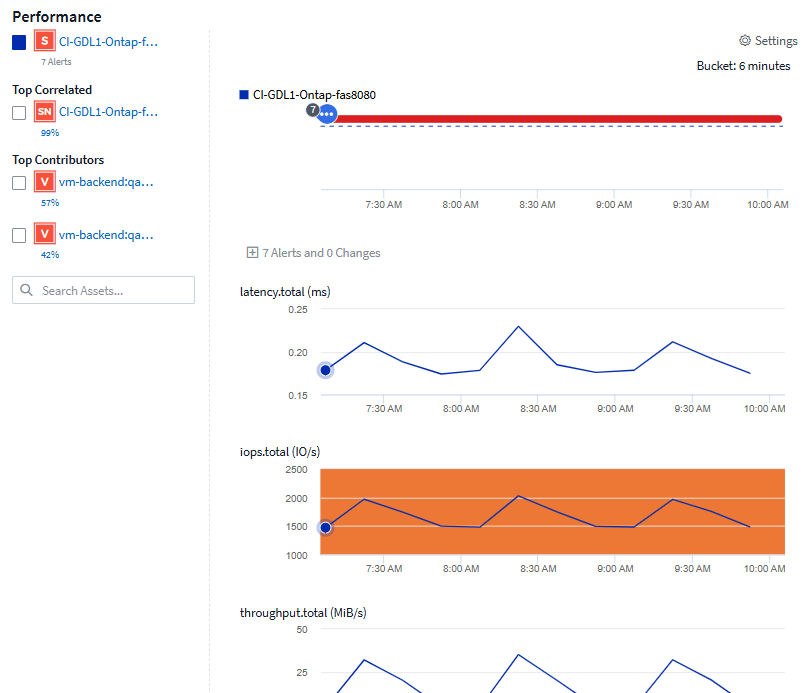

Im Folgenden finden Sie ein Beispiel für den Abschnitt „Expert View“ auf einer Storage Asset-Seite:
Beispiel Einer Expertenansicht
Sie können die Metriken auswählen, die im Performance-Diagramm für den ausgewählten Zeitraum angezeigt werden sollen. Klicken Sie auf das Dropdown-Menü „ Metriken anzeigen “, und wählen Sie aus den aufgeführten Metriken aus.
Der Abschnitt Ressourcen zeigt den Namen des Basisinformers und die Farbe, die das Basisoutum im Leistungsdiagramm darstellt. Wenn der Abschnitt Top Correlated kein Asset enthält, das im Leistungsdiagramm angezeigt werden soll, können Sie das Feld Assets suchen im Abschnitt zusätzliche Ressourcen verwenden, um das Asset zu lokalisieren und zum Leistungsdiagramm hinzuzufügen. Beim Hinzufügen von Ressourcen werden diese im Abschnitt zusätzliche Ressourcen angezeigt.
Sind auch im Abschnitt Ressourcen aufgeführt, sofern zutreffend, alle Assets, die sich auf das Basivermögen in den folgenden Kategorien beziehen:
  • Oben korreliert
    Zeigt die Assets, die eine hohe Korrelation (in Prozent) mit einem oder mehreren Performance-Kennzahlen zur Basisinressource haben.
  • Top-Mitwirkende
    Zeigt die Assets an, die (in Prozent) zur Basisinressource beitragen.
  • Workload-Konflikte
    Zeigt die Ressourcen an, die Auswirkungen auf andere gemeinsam genutzte Ressourcen wie Hosts, Netzwerke und Storage haben bzw. von diesen betroffen sind. Diese werden manchmal als gierige und degradierte Ressourcen bezeichnet.

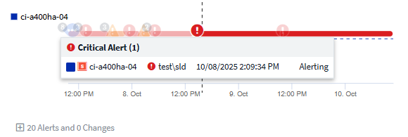

Warnmeldungen in der Ansicht „Experten“
Warnmeldungen werden auch im Abschnitt „Expertenansicht“ einer Asset-Landing-Page angezeigt, auf der die Zeit und Dauer der Warnmeldung sowie die Monitorbedingung angezeigt werden, die diese ausgelöst hat.

      Die Seite Anlage wird angezeigt. Standardmäßig werden im Performance-Diagramm zwei Metriken für den Zeitraum angezeigt, der für die Seite Anlage ausgewählt wurde. Beispielsweise zeigt das Performance-Diagramm für einen Storage standardmäßig die Latenz und die IOPS insgesamt an. Im Abschnitt Ressourcen werden der Ressourcenname und der Abschnitt „zusätzliche Ressourcen“ angezeigt, in dem Sie nach Assets suchen können. Je nach Asset können Sie auch Assets in den Abschnitten „Top Correlated“, „Top Contributor“, „Greedy“ und „degradierte Werte“ sehen. Wenn für diese Abschnitte keine relevanten Assets vorhanden sind, werden sie nicht angezeigt.
  2. Sie können ein Leistungsdiagramm für eine Metrik hinzufügen, indem Sie auf Kennzahlen anzeigen klicken und die gewünschten Metriken auswählen.
    Für jede ausgewählte Metrik wird ein separates Diagramm angezeigt. Das Diagramm zeigt die Daten für den ausgewählten Zeitraum an. Sie können den Zeitraum ändern, indem Sie auf einen anderen Zeitraum in der rechten oberen Ecke der Asset-Seite klicken oder ein beliebiges Diagramm vergrößern.
    Klicken Sie auf Kennzahlen anzeigen, um die Auswahl eines Diagramms zu dewählen. Das Performance-Diagramm für die Metrik wird aus Expert View entfernt.

  4. Im Abschnitt Ressourcen können Sie den Leistungsdiagrammen alle zugehörigen Assets hinzufügen:
    • Sie können eine zugehörige Ressource in den Abschnitten Top Correlated, Top Contributors, Greedy und degraded auswählen, um Daten aus dieser Ressource in das Leistungsdiagramm für jede ausgewählte Metrik hinzuzufügen.
      Nachdem Sie das Element ausgewählt haben, wird neben dem Element ein Farbblock angezeigt, der die Farbe seiner Datenpunkte im Diagramm kennzeichnet.
  5. Klicken Sie auf Ressourcen ausblenden, um das Fenster zusätzliche Ressourcen auszublenden. Klicken Sie auf Ressourcen, um das Fenster anzuzeigen.
    • Für alle angezeigten Assets können Sie auf den Namen des Assets klicken, um die Seite des Assets anzuzeigen. Sie können auch auf den Prozentsatz klicken, der das Asset korreliert oder zum Basisspital beiträgt, um weitere Informationen über die Beziehung des Assets zum BasisinAsset anzuzeigen.
      Wenn Sie beispielsweise auf den verknüpften Prozentsatz neben einem Top-korrelierten Asset klicken, wird eine Informationsmeldung angezeigt, die den Typ der Korrelation zwischen der Anlage und der Basisinressource vergleicht.
    • Wenn der Abschnitt „Top Correlated“ keine Anlage enthält, die in einem Leistungsdiagramm zum Vergleich angezeigt werden soll, können Sie im Abschnitt „zusätzliche Ressourcen“ das Feld „Assets suchen“ verwenden, um andere Assets zu finden.
Nachdem Sie ein Asset ausgewählt haben, wird es im Abschnitt zusätzliche Ressourcen angezeigt. Wenn Sie keine Informationen über das Asset mehr anzeigen möchten, klicken Sie auf Löschen.
