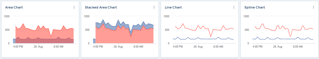

  • * ライン、スプライン、エリア、積み上げ面グラフ * :これらは、パフォーマンスやその他のデータを時系列で表示できる時系列グラフウィジェットです。
    Area 、 Stacked Area 、 Line 、 Spline Charts の各セクションに表示されます

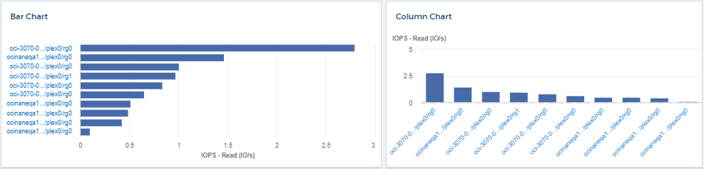

  • * バー、棒グラフ * :容量別のトップ 10 ストレージや IOPS 別の下位 5 ボリュームなど、上位または下位の N 値が表示されます。
    棒グラフと棒グラフ

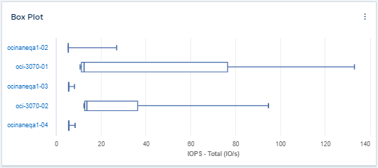

  • * ボックスプロットグラフ * : 1 つのグラフ内のデータの最小、最大、中央値、および下位四分位から上位四分位までの範囲のプロット。
    ボックスプロット( Box Plot )

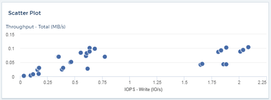

  • * 散布図 * :関連データを IOPS やレイテンシなどの点で出力します。この例では、スループットが高く IOPS が低いアセットをすばやく特定できます。
    散布図

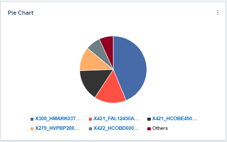

  • * 円グラフ * :データを全体の一部として表示するための従来の円グラフ。
    円グラフ
