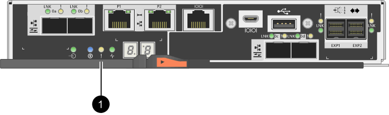

    メモ コントローラの黄色の警告LEDは、交換時に次の状況が発生すると消灯します。
    • 代替ドライブパスで障害が発生しました
    • ドロワーが開いている/見つからない
    • ファンに障害が発生している/見つからない
    • 電源装置がありません
E2800警告LED
  • ( 1 ) * Attention LED
メモ この図はコントローラキャニスターの例を示したものです。コントローラキャニスターのホストポートは、この図と異なる場合があります。
